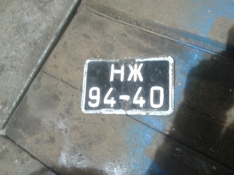

Недавно товарисчь alica пологнал вот этот номерной знак.
Он правда был в очень непотребном виде и к тому же непонятной расцветки,
но все исправляется и делается.

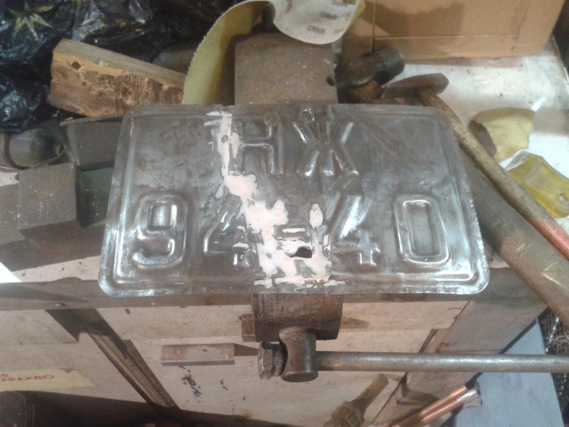

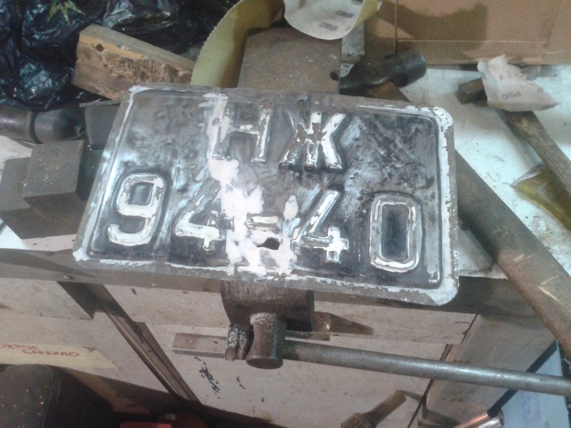

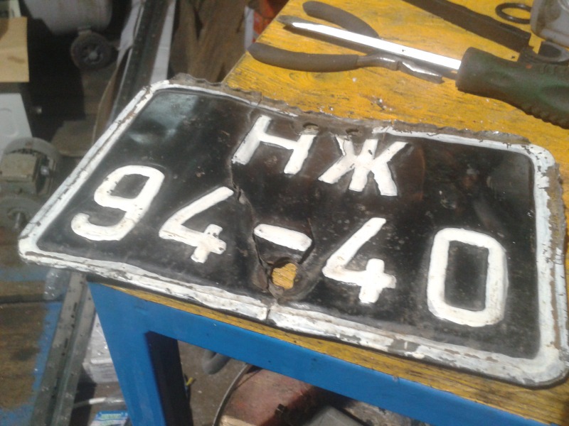

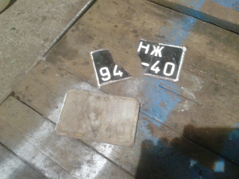

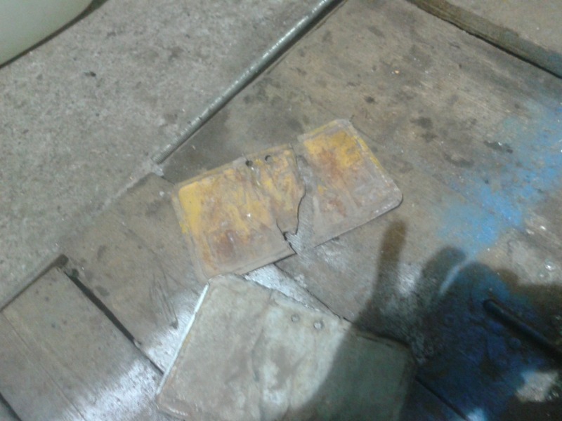

Для начала развальцовываем накладку внутренюю, с помощью которой номер и сохранился до наших дней
Взору предстает ужасающая с одной стороны, но и радующая глаз с другой, т.к понимаем что номер все-таки оригинальный, а не фейк...
Ну что теперь достаем сварочный аппарат, рихтовочные молотки и вспоминаем бурную молодость, ремонт авто и ночевки в гараже....
т.к металла там почти нет, то сплошным швом фиг заваришь...так что точечно свариваем две половинки и обтачиваем их болгаркой...
Сквозные дырки, которые у нас присутствуют, тоже завариваем подложив изнутри кусок алюминия....
Далее рихтуем номер и буквы с цифрами и накладываем шпаклю..
Вышкуриваем номер
Снимаем старую краску
Т.к в гараже у нас -15 а сделать надо побыстрее накладываем грунт, ну и заодно разогреваем желтую краску..
Далее наносим краску и включаем батарею и на ночь оставляем все это дело
Ну а с утра остается нарисовать цифры с буквами и готов очередной экземпляр для коллекциии.
