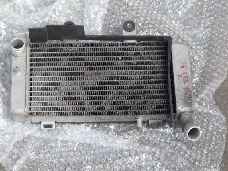

С охлаждением надеюсь все гуд будет! радиатор будет наверно от спорт байка, или от чего то похожего,но пока не в это дело, меня очень интересует выжимной, как я понял надо дороботать, мне так же предложили на драйве за 500р заказать с Украины, уже сделанный. Но что не допонемаю немного, какой он будет! видел много жертяжей не могу определится какой сделать или заказать готовый?

Самое главное условие, что бы выжимной был с направляющей трубкой (аналогично конструкции Ваз) В этом случае будет обеспечена траектерия прямолинейного движения, что является оптимальным. У меня ходит по дуге ( по типу родного) пока держится.
Радиатор от спорт байка на канет, народ мучается с жигулёвским который в Разы больше

так жигулевские это еще то г...., еще как канает они толще и производительность больше, я же не собираюсь брать от 400 кубового.

моторадиаторы маленькие, с тонкими сечениями трубок. и стоят как самолет

Такие там радики,ну думаю не хватит одного(это от Р1 литрового)

Отличий от жигулей я не заметил, а то что площадь поверхности меньше - это факт!

Дешевле взять два радиатора от Оки и поставить по краям.
Сообщения: 5633
СообщениеДобавлено: Ср Сен 14, 2011 11:28 am    Заголовок сообщения: Ответить с цитатой
Во, у меня такая схема

ну вот это уже разговор, я радиатор хотел прать от хонды СБР1000 или голдвинга1400 ну вот тоже была идея с 2 от оки! время решит этот вопрос. Надо еще от ино посмотреть радиатор! но пока желание поставить один радиатор

не припомню что-то я голду 1400
1500 знаю, 1800 знаю, совсем старую 1200 знаю.
один фиг не потянет ее радиатор классический мотор
он и так вечно перегревается, а в условияк никакущего обдува моторного отсека запорожца он вобще закипит моментом
