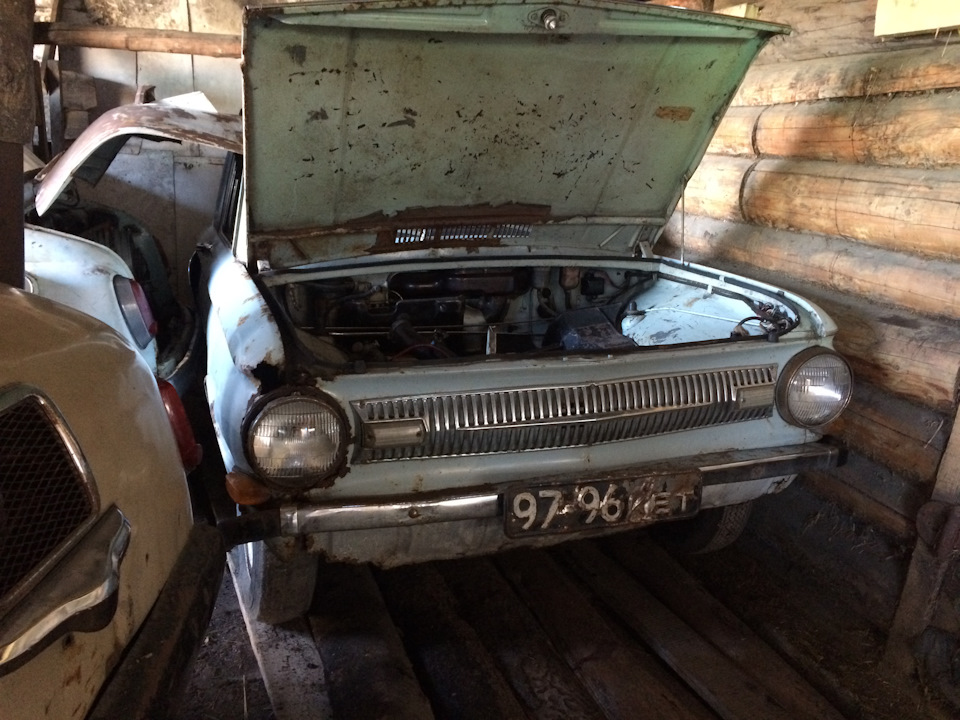

В соседнем городе (Анжеро-Судженск) 50 км в одну сторону увидел объявление о продаже старого ушастого запорожца. Мне уже привычно, у меня 3 Горбатых, пора и ушастым обзавестись))
Итак начнем:
Добрался до города, созвонился, встретились.
Забор аккуратно снял, особых усилий открыть створки гаража не пришлось прикладывать, створки даже не были закрыты. В этом месте все дома пустые. Любой мог бы залезть туда ну и раздербанить или разломать. Но блага многие не знали. Так как машина стоит в гараже давно, еще с советских лет. А в советское время пакостников практически не было. Это сейчас их развилось. И причем вроде как даже больше чем 30 лет.
Немного истории. Дед хозяйки купил ВАЗ-21013 в 1983 году. И по всей видимости Запорожка (хозяева так прозвали!) больше не эксплуатировалась и была поставлена на очень долгое хранение.

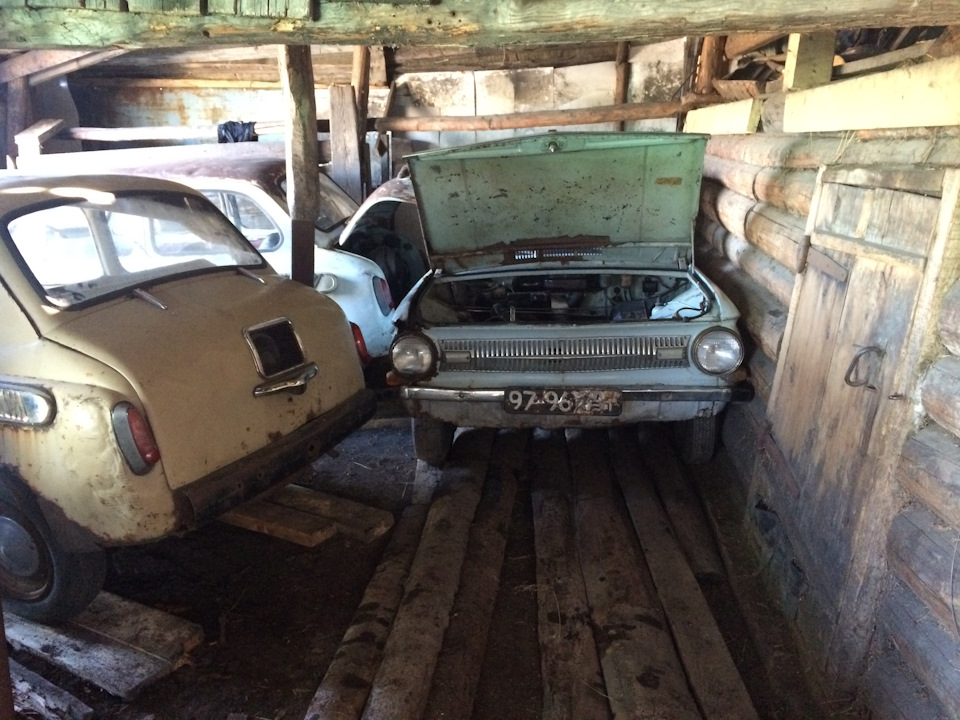

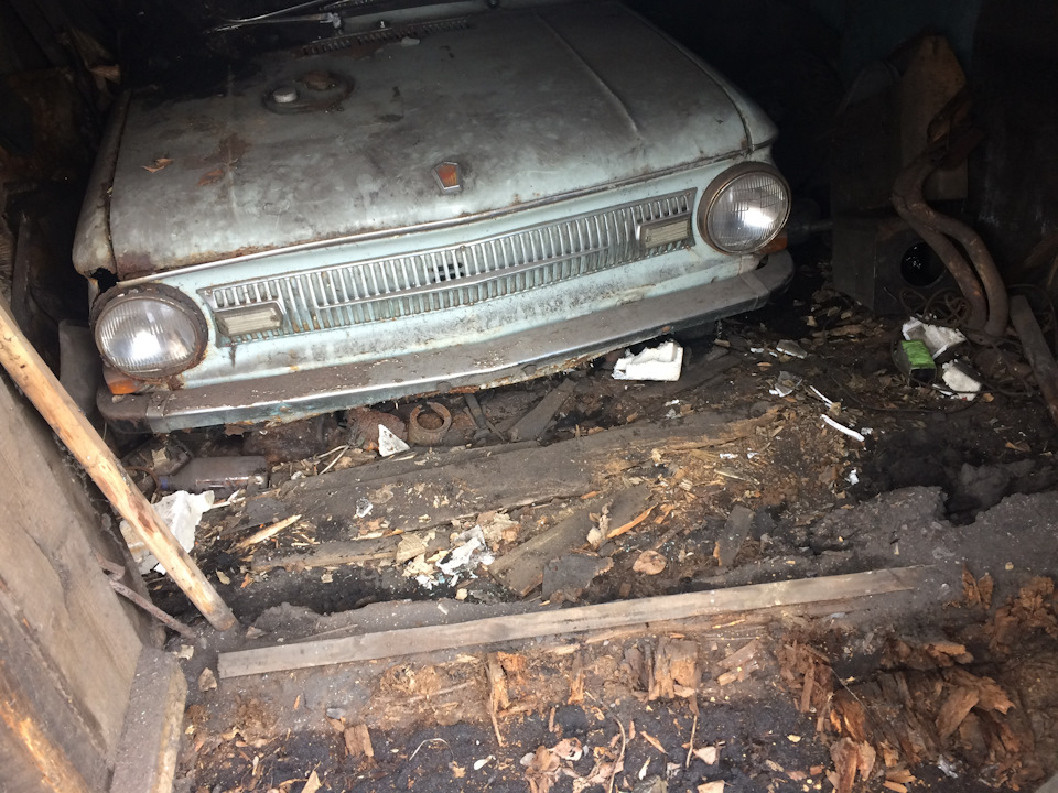

Ладно, это все лирика. Итак, створки гаража открыты. Что дальше. Пытался вбить лом, зацепить лебедкой барабанной и начинать пробовать тянуть. Но лом не держит, его тянет на встречу к автомобилю.
В соседнем огороде с земли торчит уголок. Перелез, зацепил, пытаемся вытащить. Бесполезно. Подкопал колеса, снова. Немного сдвинулся, уголок тоже пошел.
Тянули, тянули идет очень медленно еще и уголок двигается.
Потом стал упираться в воротину.
Получилось немного его столкнуть, подправить, чтобы он шел ровнее.
Снова тянем, причем за родную проушину. И тут начинаются проблемы.
На лебедке загнуло фиксатор барабана. Ну все приехали((
Советская лебедка, не выдержала(((((
Толкать сзади да хоть откуда все бесполезно, но вытаскивать то надо! Уже 3 часть авто вышла.
Потом позвонил эвакуаторщику, он прилетел. Зацепили за проушину небольшой, но толстой веревкой и одели ее на гак. Подняли морду краном и стали подтягивать, и я сзади немного подтолкнул и он пошел. Таким способом мы его почти вытащили. Мучились, кое как вытащили окончательно с гаража. Закатывать на площадку как Москвич 2140 (купил около 2 мес назад) не стали. Колеса путем не крутятся. Засунули широкую плаху в окна дверей, она была оббита стальными железными вставками и по бокам большие петли. Зацепили, накидал толстых тряпок. Там где будет соприкосновение плахи с кузовом и стали аккуратно приподнимать. Поднимаем аккуратно, вроде все хорошо. Я боялся, что погнутся двери и крыша.
Но никаких повреждений не было. Ничего не погнули и даже не поцарапали.
Итак, после долгих мучений, автомобиль в кузове эвакуатора.
Закинул пару ништяков. Забрал тех паспорт, ключи, гос номер передний, ну и в путь!
Тут подошла бабушка и посмотрела на него в последний раз. Видно, что автомобиль ей жалко. Возможно, много воспоминаний с ним связано итд… И пожелала удачи)
В путь! Доехали быстро. Без проблем. В пути был небольшой дождик.
Сгружали таким же способом.
Вот так и привезли!

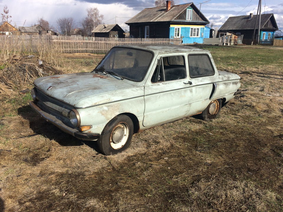

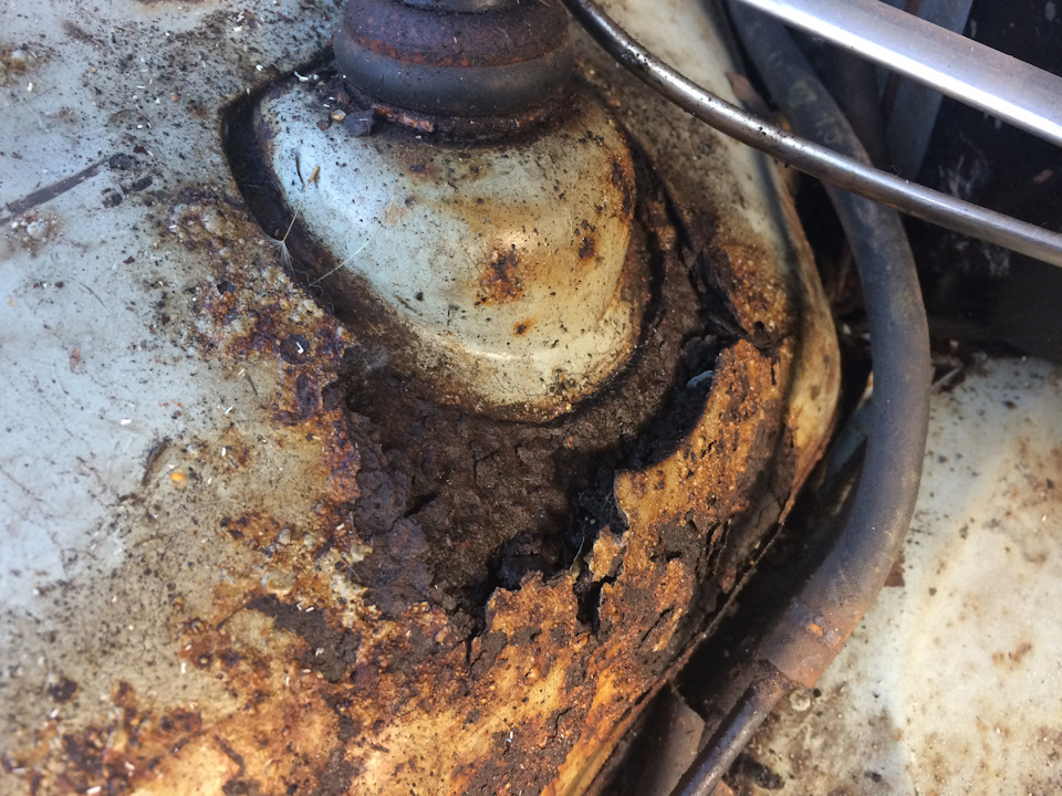

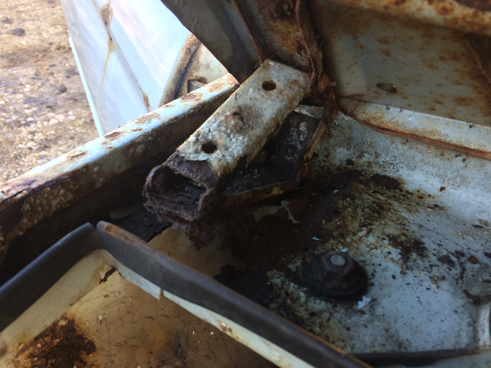

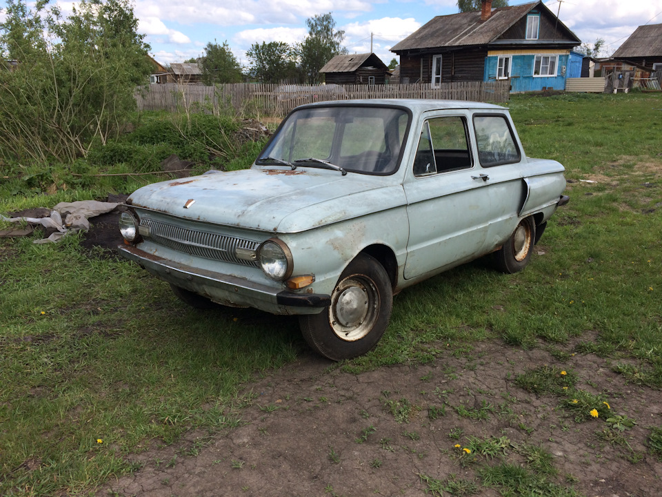

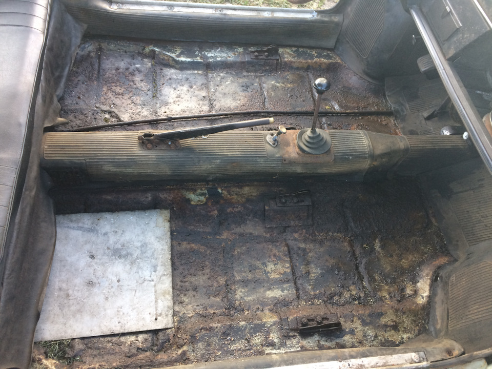

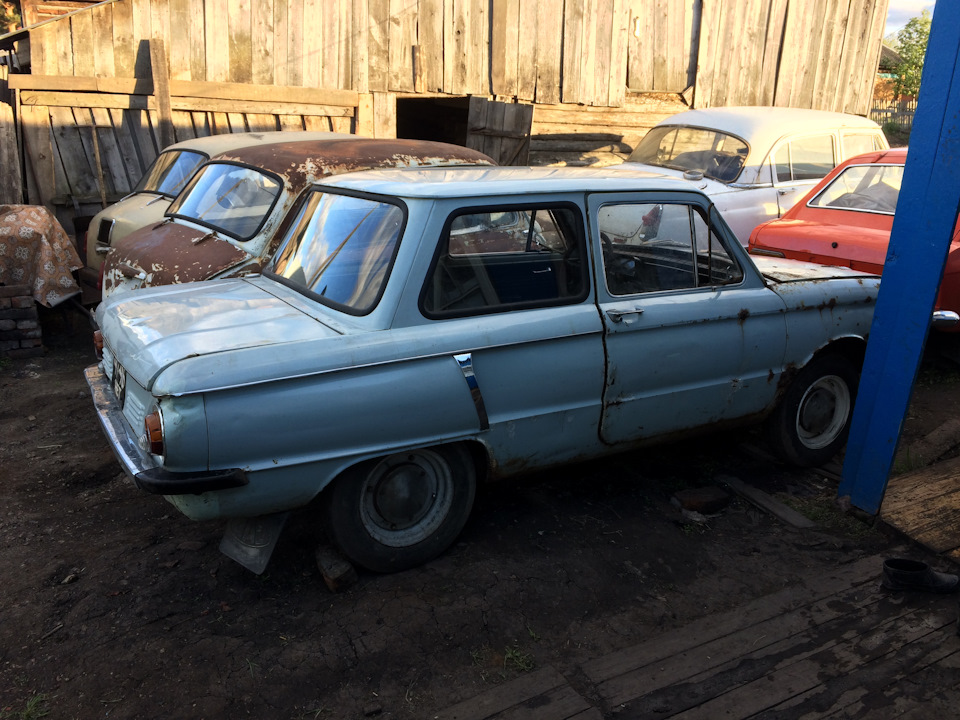

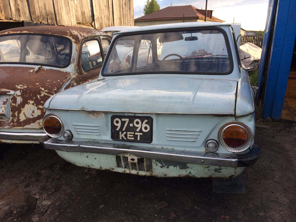

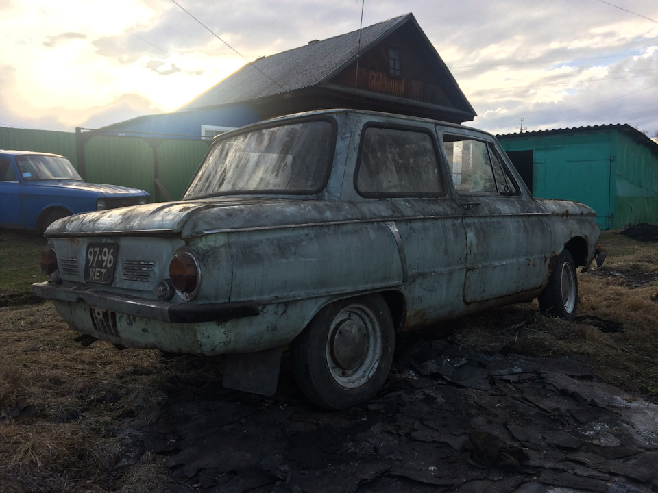

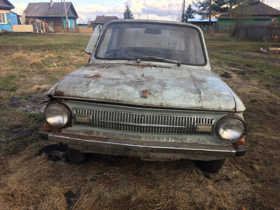

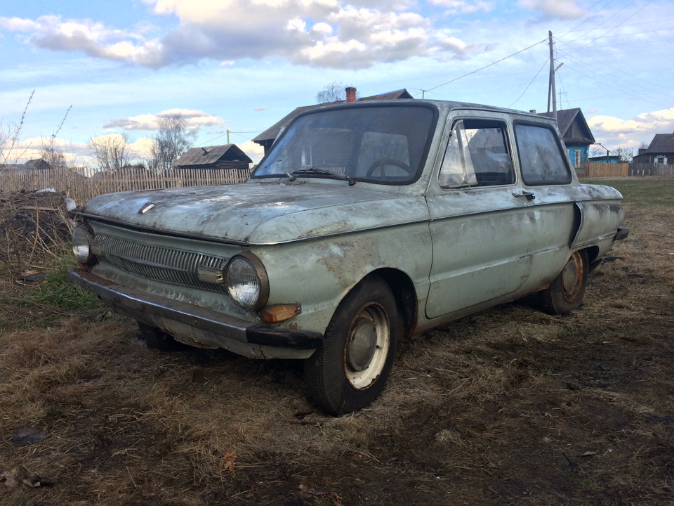

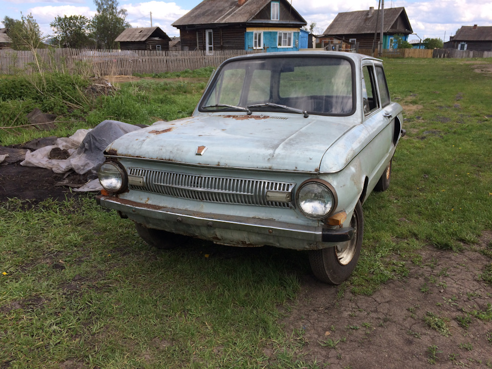

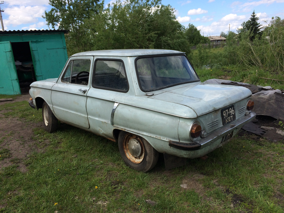

Итак, по состоянию кузова.
Автомобиль не был в дтп. На нем нету вмятинок. Он просто сильно подгнил в сыром сарае.

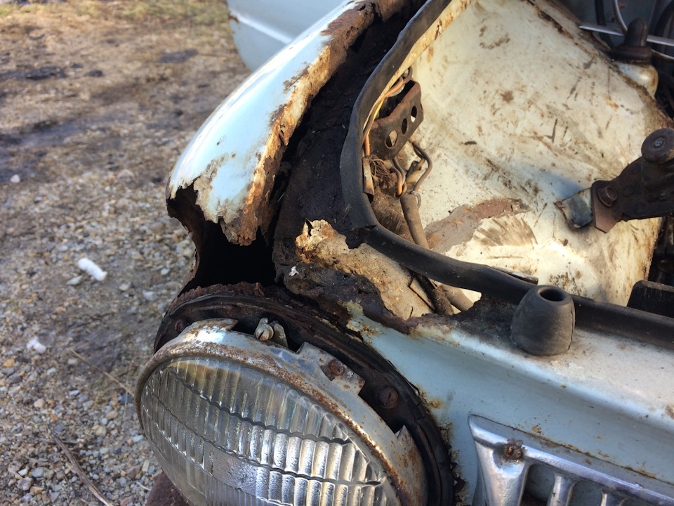

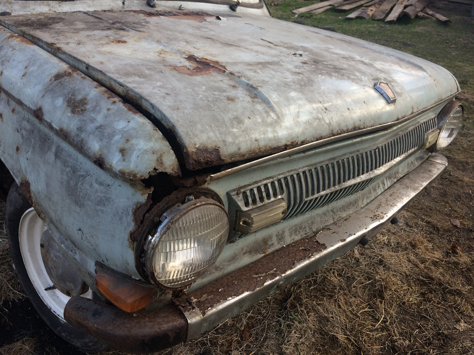

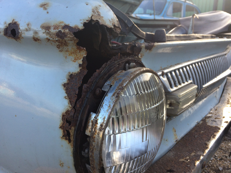

Правое крыло под замену. Если бы вода не капала, то он бы сохранился на много лучше.

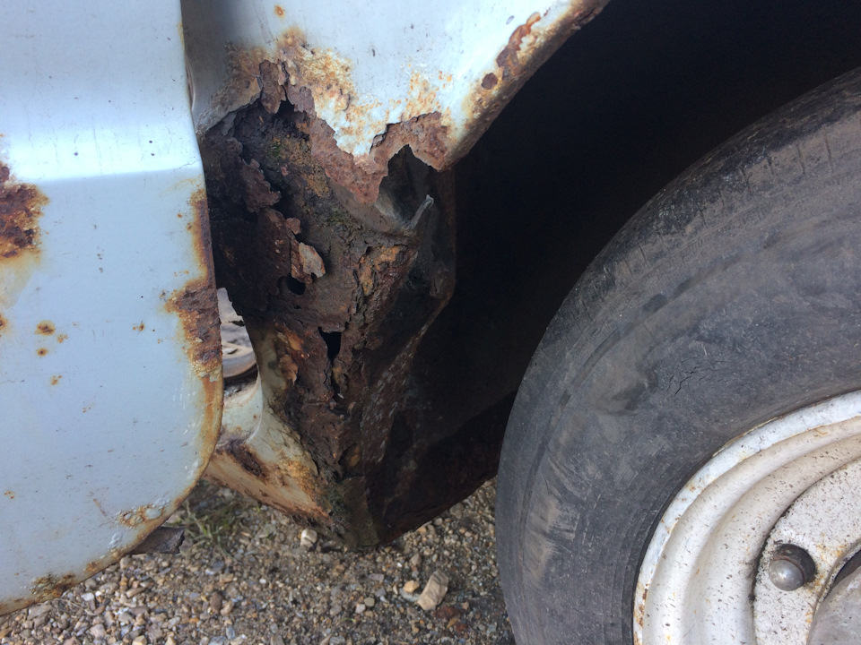

Про дно скажу так — пороги живые а само дно уже на исходе. Домкрат не гнет пороги. Дыр сквозных нету. Проушина для буксировки выдерживает колоссальные нагрузки, погнулась лебедка, но проушине хоть бы что.

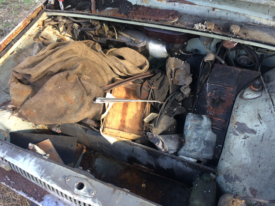

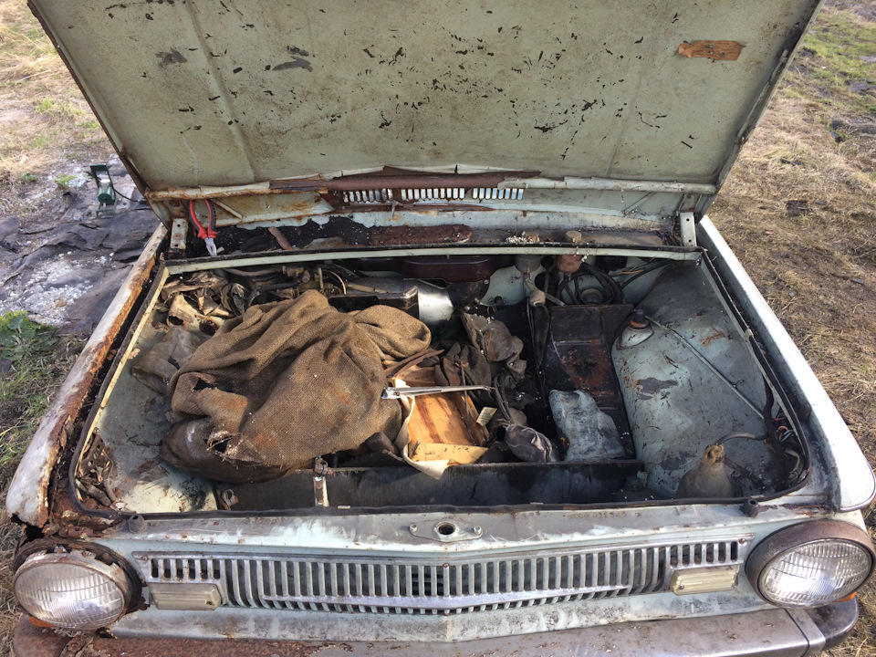

Колхоза нету. В проводку не лазили. Мотор проворачивается, без каких либо заеданий.
По колесам. Резина стоит новая СССР! Не потресканная, не стертая!
Про это будет запись!
Стаканы амортизаторов: левый в идеале, правый поржавел, но еще металл очень крепкий!
Принял я решение, что НИКАКОГО РАЗБОРА НЕ БУДЕТ! Автомобиль будет восстанавливаться. На авито есть новые передние крылья. Так что не спеша надо будет удалять ржавчину, искать новую кузовщину и готовить для переварки дна и замены кузовных деталей.

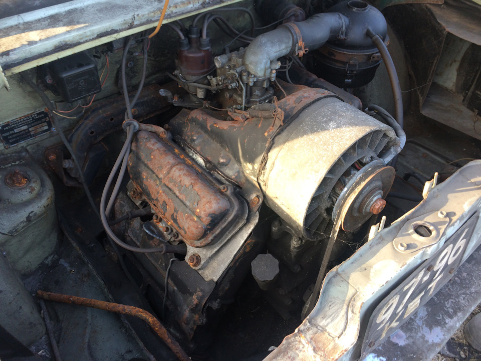

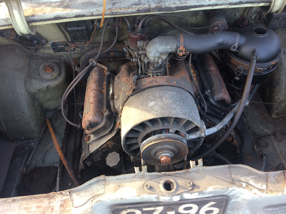

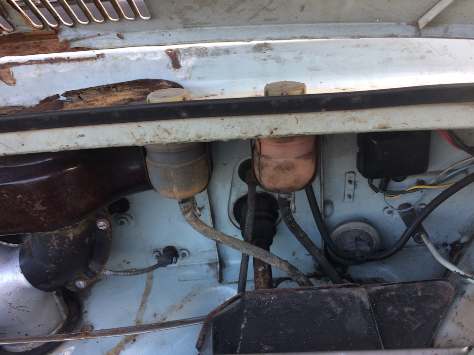

Сейчас начал возиться со стартером. Родной заклинило не крутится.
Сегодня поставил другой заведомо рабочий, подключил акб, произошло возгорание от проводов генератора. Теперь буду менять провода, разбирать генератор.

Не иначе как полярность на аккуме перепутал. Диодному мосту генератора п-да.

Ничего я не перепутал. Там родной плетёный с меди провод короткий. Идёт с корпуса ясно что это - , и длинный который идёт по всей машине ясно что это + .
По всей видимости провода от генератора истлели и замкнули в оплётке между собой.

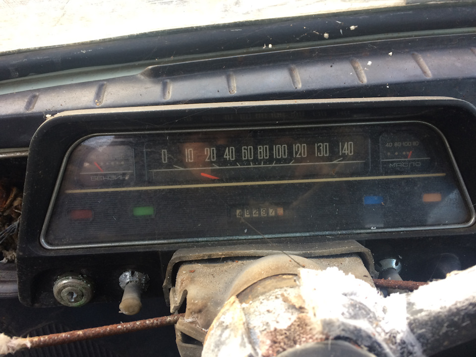

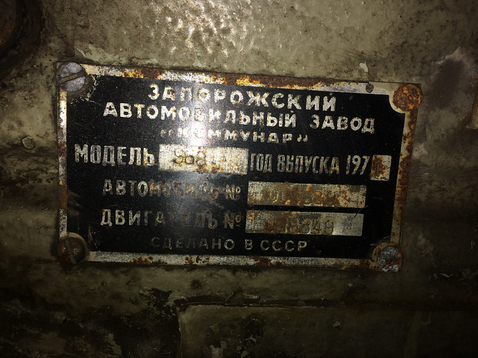

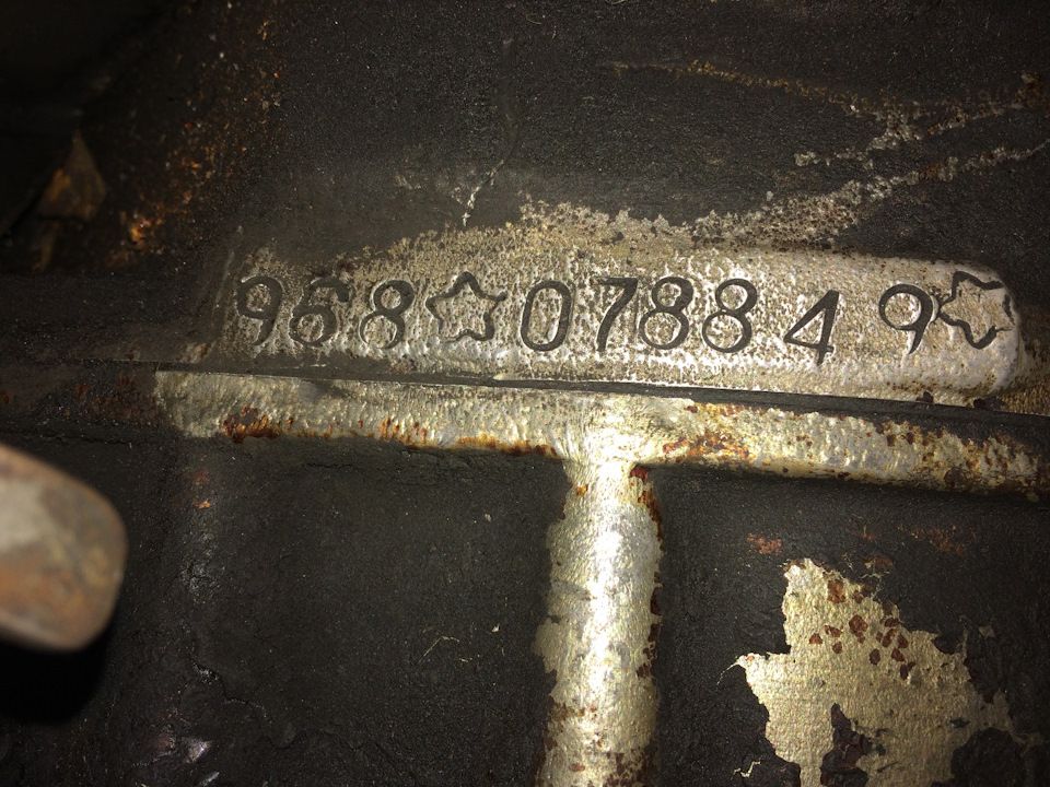

Чтобы не возникало вопросов, у меня ранний ЗАЗ 968. С 966 была ошибка. Извиняюсь, что ввел в заблуждение...
И так, у меня было написано ЗАЗ 966.
ЭТА ОШИБКА БЫЛА В ТЕХ ПАСПОРТЕ, ДОКУМЕНТАМ Я ПРИВЫК ВЕРИТЬ, НО ОКАЗЫВАЕТСЯ, БЫВАЮТ ОШИБКИ…
Модель 968, год выпуска 1971
Автомобиль № 001529
Двигатель № 078849
Так что такие дела. Смотрите внимательно алюминиевый таблички (шильды) и сравнивайте их с тех паспортом, как показывает практика, бывают ошибки!
Подтверждаю фотографиями доков и шильда:

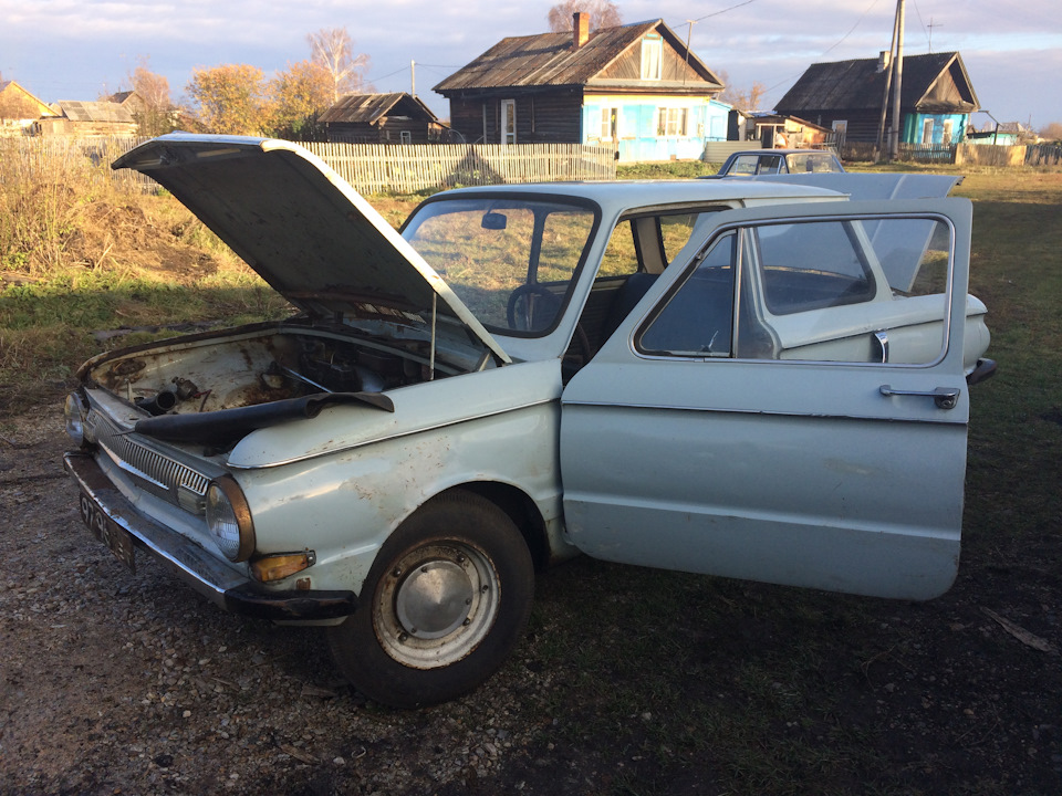

Перед тем как загонять в гараж надо хорошенько все просушить.
Вытащил сидения, снял ковры. Вытер эмульсию)) Высушил, снова налил немного автола (причем нового, нету отработки((
Собрал все на место. Такие же процедуры делал и с Комби и с Волгой. Только не лил масло.

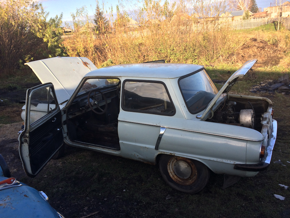

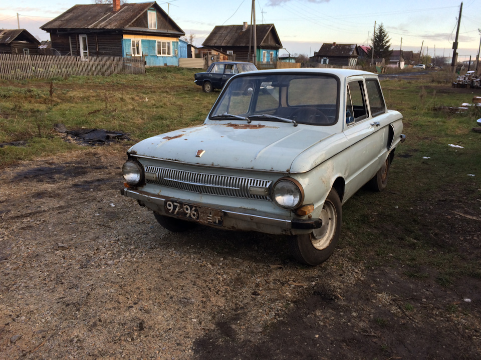

Еще немного сделал фоток с разных сторон и проблемных мест.
Будут проблемы в разборке. Очень мало что можно открутить. Все болты, саморезы и шурупы до того поржавели, что выкрутить их просто не реально. Они ломаются и остаются закрученными и все. Придется высверливать и подбирать новые.
Ну в целом не тотал. Восстановить можно. Пороги живые. Дно местами крепкое местами есть дыры. Но не прогибается, даже если залезти в салон без сидений. Мой вес выдерживает на отлично, а мой вес немного не мало 89 кг.
Вообще столько лет в таком адском хранении он еще хорошо сохранился)) Вообще слышал, что из за ровного дна, кузов Запорожца сильный и не так подвержен коррозии как Москвичи и ВАЗы.

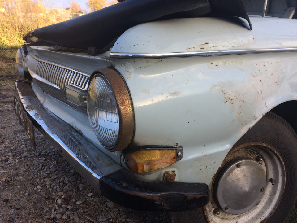

а что есть? По кузовщине? Переднее правое крыло?

Есть вот такое крыло

а правого нету? У меня правое совсем печальное. Левое еще более менее.
а по цене сколько?
ЗАЗ - машина мечты!
Anton68
Зарегистрирован: 04.06.2015
Сообщения: 664
Откуда: Тверь
СообщениеДобавлено: Ср Дек 20, 2017 7:41 pm    Заголовок сообщения: Ответить с цитатой
500р.
